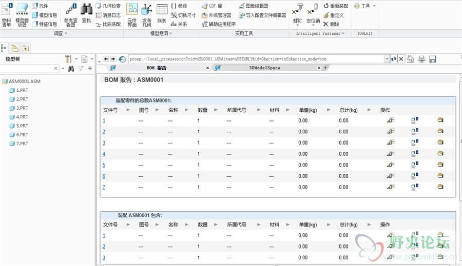

如图,我想问下,此物料清单的图号,名称,重量等信息如何写入?最好能详细点,我这些没用过,还望不吝赐教, QQ图片20141024120554.jpg ,非常感谢。

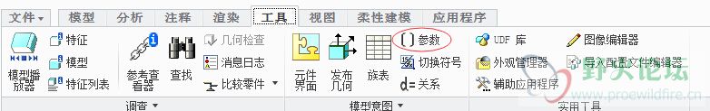

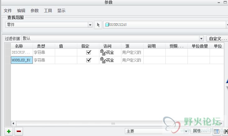

每个零件模型都有“参数”的,把每个零件的信息填好后,bom会自动生成撒,
如果觉得参数名称不够,还可以根据自己的情况,新建。
不过,这些,一般都是有公司模版的,事先会配置一部分
