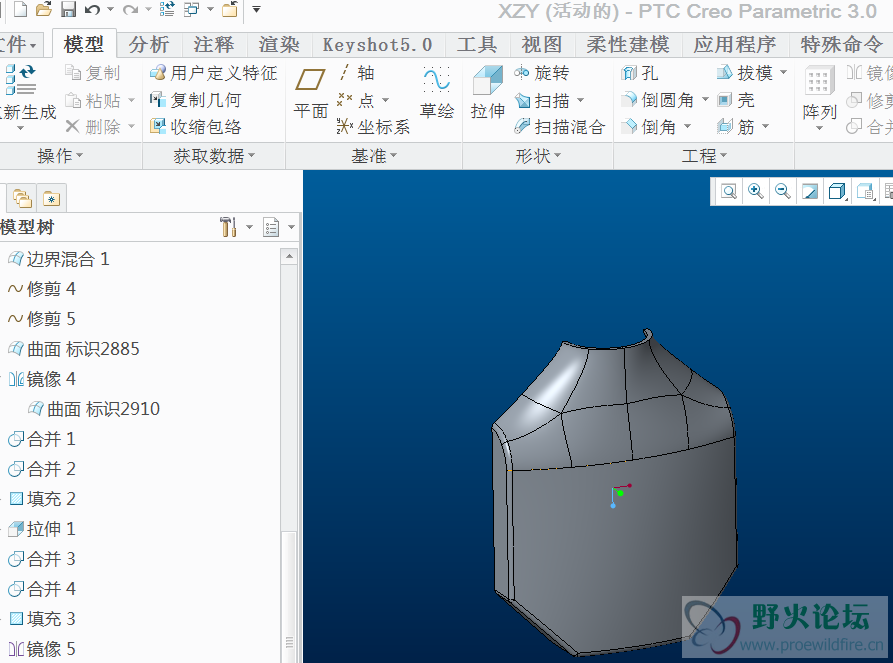

xzy.rar (250.87 KB, 下载次数: 33)
我使用N侧曲面之后,就没办法偏移出上面的几条轮廓了。谁曲面好的来看看!

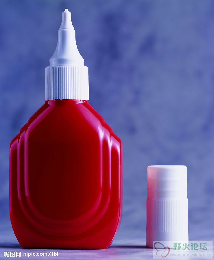

发表于 2014-10-24 16:17 | 显示全部楼层
我那个去哦。原图更像几个拉伸加倒圆角搞出来的,干嘛非得要用曲面做勒?

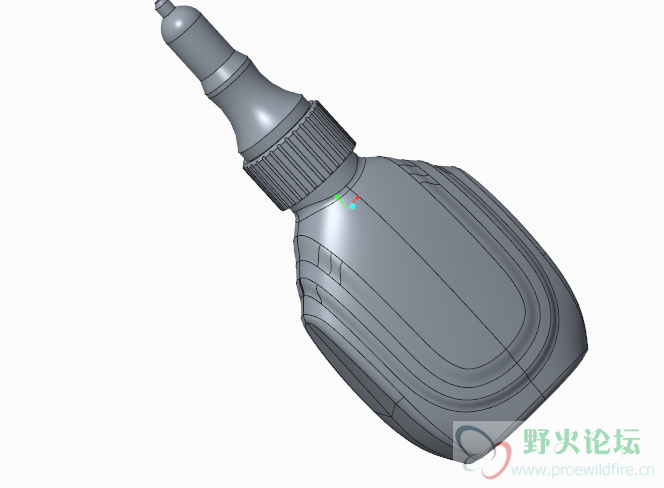

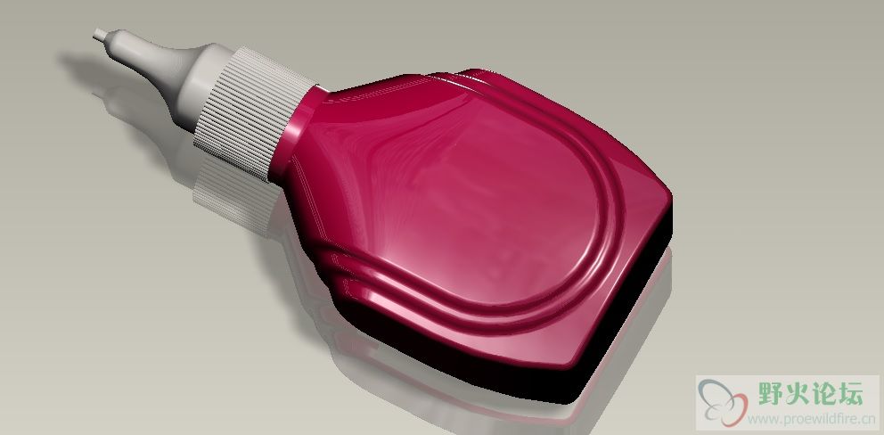

发表于 2014-10-26 22:36 | 显示全部楼层
刚刚做的,用造型做线,边界混合做面,步奏相对可能会多了些,有些步奏没必要的。
204
252
发表于 2014-10-26 22:40 | 显示全部楼层
这个是模型!模型还是有些缺陷,瓶子正面和瓶子的背面接合处没有光滑连接,达不到G2!
prt0019.zip
220.06 KB, 下载次数: 74
204
252
发表于 2014-10-26 22:41 | 显示全部楼层
哦!还有是用Creo3.0 F000版本的。
