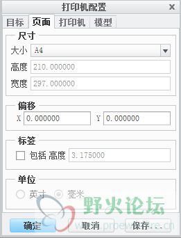

proe可不可像CAD那样打印时选取窗口选自己想打印那个地方就打印那里

没发现这样的功能。可以通过调整打印设置中的 X,Y偏移值来改变输出框位置,至于输出范围大小是由纸张规格来决定的。

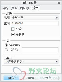

除了楼上说的,楼主也可以考虑下出图“比例”哦,
其实,把图幅设置好后,一般会自动适配,不行就设偏置然后预览,
我就是我的作品

野火4.0的好像不能预览
