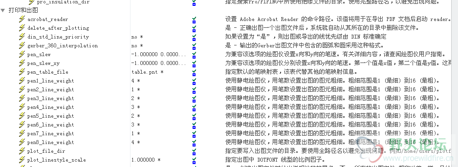

发表于 2014-10-24 14:08 | 显示全部楼层
这是我的设置,你看一下,自己再改改!
