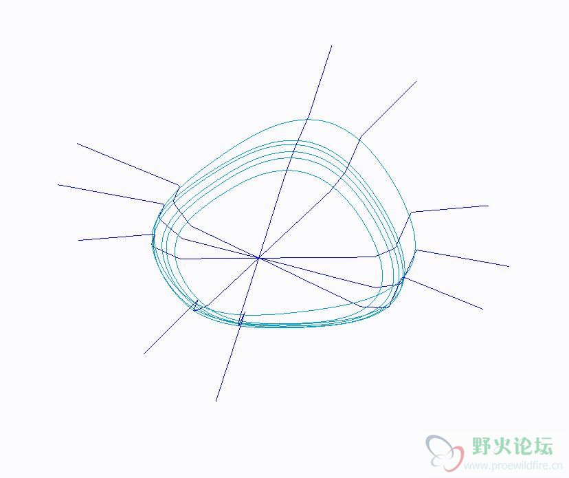

求解:
  在已经有的6条绿色线条交接的地方有5条蓝色截面线,如何进行曲面造型。

发表于 2014-10-23 17:08 | 显示全部楼层
把5条截面线在交点位置打断,变成10条,然后采用边界混合,一次性就做出来了
发表于 2014-10-23 22:01 | 显示全部楼层
不用打断先选6条绿色线条为第一方向曲线,再选5条蓝色截面线为第二方向曲线每条线选两次调整起始点位置不要重合就做出来了

 楼主| 发表于 2014-11-11 09:00 | 显示全部楼层
#4楼,求手把手教,我试了试好像不可以。我上边的那个百度云,您能打开吗?方便直接做做吗?谢谢。#3楼的,我也试试。呵呵。谢谢两位高人。
