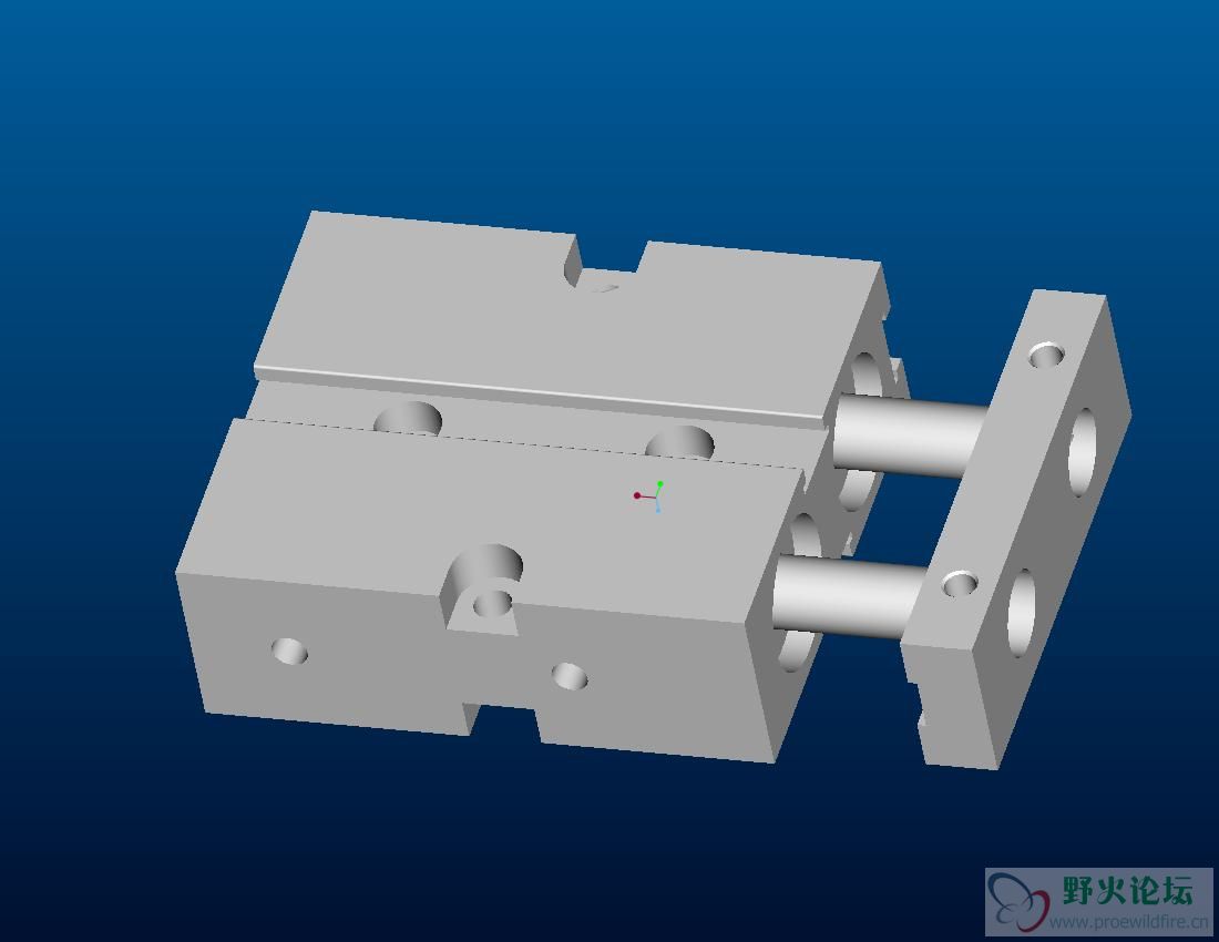

请教下各位朋友你们在用PROE 画图时怎么画的?我用CAD都是先画总图然后在拆图,请假下 PROE能不能实现?
还有能不能介绍下什么是格式文件和模板文件?

是可以的,但不像cad那样。对proe不熟的话,恐怕很难实现灵活控制,用好proe要学的东西太多了。

我想请教下你是怎么用得呢 不如说话个简单的气缸,如果是你的画怎么开始这手的?

一个零件一个零件的画的,你可以画好主体之后再用共享数据共享参数画其他零件

我对这个个话非常的感兴趣能不能详细的说一下?
还有可不可以在总图中不断的增加零件来完成了  然后在拆分零件。

在组装图中不断的创建零件 来实现每个零件的设计,最后出零件图,用这种方法可以吗?但是不知道在总图中新建的零件图怎么给上一个两件装配约束。我感觉从设计者的角度来说不是比着葫芦画瓢,应该是从总图来拆图 不知道PROE怎么走的,想摆脱CAD跳到PROE上面来但是总是有点迷茫。 请高手给予指点,

我比较喜欢自顶向下画。。。

在组装图中不断的创建零件 来实现每个零件的设计,最后出零件图 ,这样是可行的。但是这样的装配图不是装上的(就是没有像对齐、配对命令),是缺省装上的是没有装配关系的,但有参照关系(你在装配下参照的基准)。

我做冲压模具设计都是那样做的,但是我在那种情况下我没做过爆炸图,不知道你的要不要做爆炸图

也可以把主体画成实体,附件用曲面画再把曲面引用出去生产实体,最后建组装图把图组装起来就ok了,我一般这样用,这样前面的参数修改下后面的就能很快跟新过来不容易生产失败
