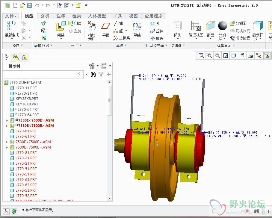

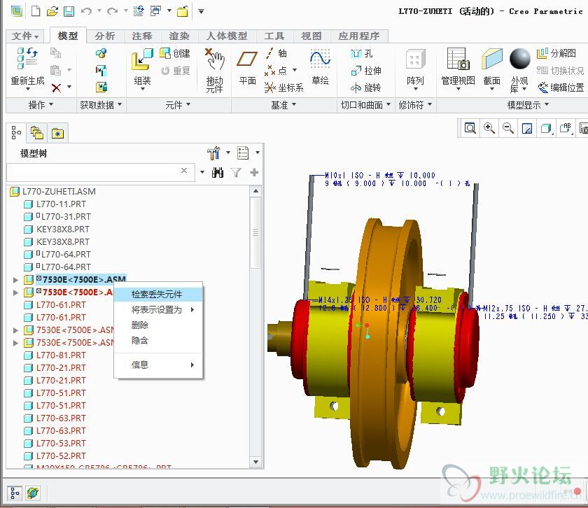

装配了轴承GB-7530,每次打开都要检索丢失文件,那个轴承在标准库里面,解压后加进去的,creo是不是没办法自己找?我之前把轴承保存副本放到ASM文件旁边,重新把它装配,打开还是要检索,怎么办?
一打开就是这样
一打开就是这样
后来发现检索丢失文件可以把原图打开,但每次打开都要检索,这样怎么发给别人啊?

是文件检索的路径问题,把零件被分到设计的目录下就可以了。
当然,添加检索的路径也可以,但是交流的时候,在别人的机器上还是检索不了。

在配置文件config.pro加入  search path  D:\轴承
D:\轴承-----改为自己的文件

保存的时候直接备份到当前文件夹即可。

检索一下  然后备份就OK了啊
