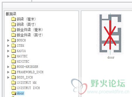

把door文件放入到:
C:\Program Files\PTC\Creo 2.0\Common Files\M030\efx\parts\profiles
把C:\Program Files\PTC\Creo 2.0\Common Files\M030\efx\parts\profiles\sel_list.txt内加入door dir
如果要改变横折面,可以打开door改,改后重命名door.prt,不要有1、2后缀。
door.gif图片自行改。
在Creo自制铝型材.zip

也可以把C:\Program Files\PTC\Creo 2.0\Common Files\M030\efx\parts\profiles\custom_start_beams直接改来用
