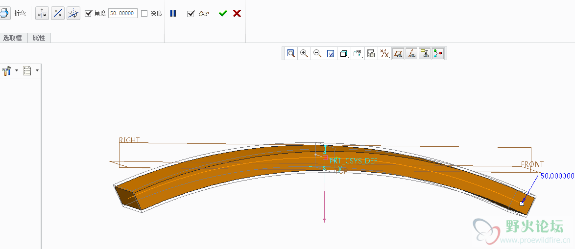

如题,求具体步骤,是利用proe里的滚动折弯吗?(话说Creo里怎么没看到这个)

发表于 2014-10-22 18:34 | 显示全部楼层
骨架折弯

发表于 2014-10-22 20:41 | 显示全部楼层
钣金里有滚动成形

发表于 2014-10-23 08:35 | 显示全部楼层
用折弯就可以,不过R最好大点

 楼主| 发表于 2014-10-23 14:32 | 显示全部楼层
感谢版主解答,尝试了一下骨架折弯功能,弧形板绘制成功,但此功能是否有如下缺陷呢:1.由于要保证骨架线与初始面垂直,折弯后基准面无法保持与弧形板中面垂直或平行;2.如果我要保证板的长度是不变,仅靠折弯,是不是需要精确计算骨架线的长度和角度呢
关于弧形板我还尝试了编辑特征中的扭曲功能,发现它可以弥补这两个缺点。
57
80
 楼主| 发表于 2014-10-23 14:33 | 显示全部楼层
扭曲成型........
发表于 2014-10-28 16:58 | 显示全部楼层
用滚动折弯   R大一点
