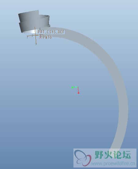

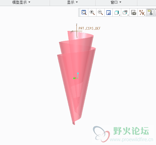

[求助] 这个用螺旋扫描做的、有没有办法展开、我要下料尺寸、求大神解答

在Creo钣金里面无法展开可以尝试转成Stp放到Solidworks里面转开。

拼焊的吧,肯定展不开

先复制外曲面,记得添加基准点,后用“插入”菜单下“展开曲面”
