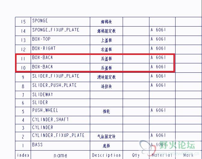

BOM时怎么样把相同的零件合成一列,另外数量也出不来

这个涉及到两个名词概念:
多重记录(duplicates):在重复区域中,如果一个零件在装配中使用了多次,那么这个零件也会在明细栏中显示多次且数量不会显示在明细栏中。【你目前就是这个问题】
无多重记录(no duplicates): 在重复区域中,如果一个零件在装配中使用了多次,在明细栏中只会出现一次,但是数量会累加,前提是你得在重复区域中使用参数&rpt.qty。【这就是你想要的】
具体路径:表、重复区域、弹出表域菜单、选择属性、系统提示选取一个区域、选择生成的明细表、弹出区域属性菜单。

我来说说实际工作中碰到的问题吧:相同的零件多枚,在装配后为什么为在bom里显示为两行?
其实也就是因为零件你装上后,可能在上面打了个孔,或者连接时有个孔位,————这样就会导致,零件重量不统一,其实别的都是一样的额,就是重量轻了那么一点点,就分开出了两行(或多行)
这时,我的方法就是:先不要打开模型文件,因为如果先打开模型文件,再打开工程图,就会出现以上现象。
另开一个creo,直接打开工程图,就能避免在打印时出现以上问题。
都是拙见,欢迎指正

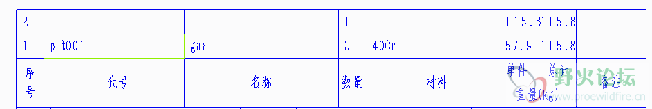

嗯,我选择合并了之后出现了空行怎么办
出现了空的行
出现了空的行
