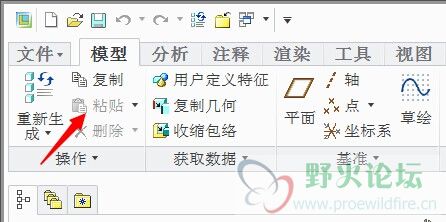

刚刚学会用复制粘贴的方法合并异面曲线,但是还没掌握好,有时候复制后不能够粘贴,如图所示,粘贴命令是灰色的。求大神指导。谢谢!

 楼主| 发表于 2014-10-22 16:11 | 显示全部楼层

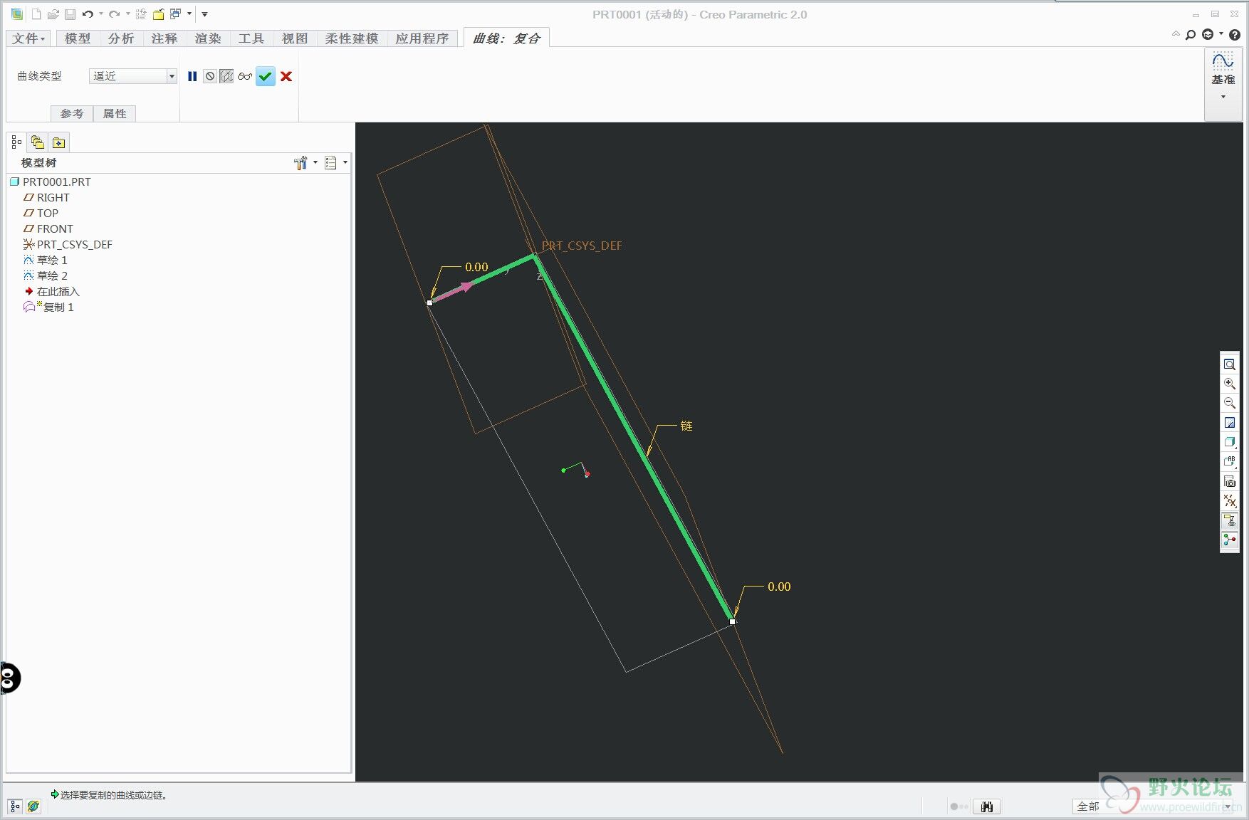

复制的问题解决了,选一条边界线,线条变颜色,再点一次线条变粗,按住shift键,鼠标放到选中加粗的线条,会出现“依次”字样,再点一次加粗线条,依次把要合并的线条选中,选完,松开shift键,点复制,粘贴图标就亮了,然后粘贴。在曲线类型里选逼近,打钩即可。那么问题来了,为啥我的打钩后不能够生成连续曲线,而是出错了呢?求高手指教!谢谢!

选择精确试下

 楼主| 发表于 2014-10-23 08:35 | 显示全部楼层
选择精确可以成功复制,但是扫略不了。

发表于 2014-10-23 19:36 | 显示全部楼层
可变截面扫描
