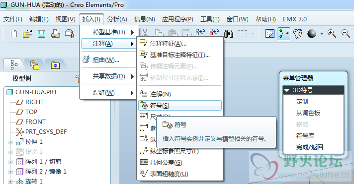

PROE的工程图如何添加焊接符号啊,

在三维模型中定义好,在工程图中就可以调出来了。

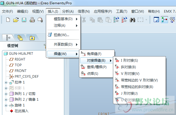

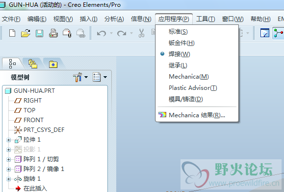

1.在这里(5.0版本的)
2.继补充在这里也可以用你自己自定义符号
第一大步
第一大步
继补充在这里也可以用你自己自定义符号
继补充在这里也可以用你自己自定义符号
