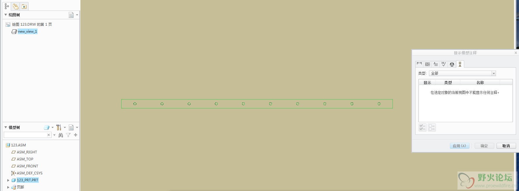

creo3.0组件工程图模型注释无法显示零件模型基准  求助,或者推荐什么好的方法。如图:

 楼主| 发表于 2014-10-23 14:00 | 显示全部楼层
显示轴的基准。比如做个孔,在视图里面显示轴的基准,就是一个十字,2.0里面可以显示,3.0里面无法显示出来。谢谢

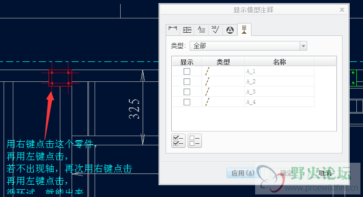

发表于 2014-11-20 09:20 | 显示全部楼层
3.0的好像改变了,我也遇到了这种情况,我的做法就是在打开”显示模型注释对话框“后,
先用右键点击你想显示轴的零件,然后用左键点它,
若没有出现轴显示,再次用右键点它,然后再用左键,
循环试验,就会出现。
这个版本这点改的没以前好用,但是以前一点就一大片,太凌乱。
还有这个版本标注尺寸,每次都要按CTRL键,标完了尺寸数字还不自动居中
