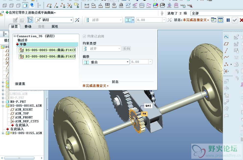

条件都选择完,但是还显示连接定义未完成。分别试很多零年上和组件上的条件都是一样的

选择一个轴重合,两个基准面重合,应该可以完全定位,至少要有个零部件是固定的,再与之装配

你这个轴和齿轮应该完全约束
