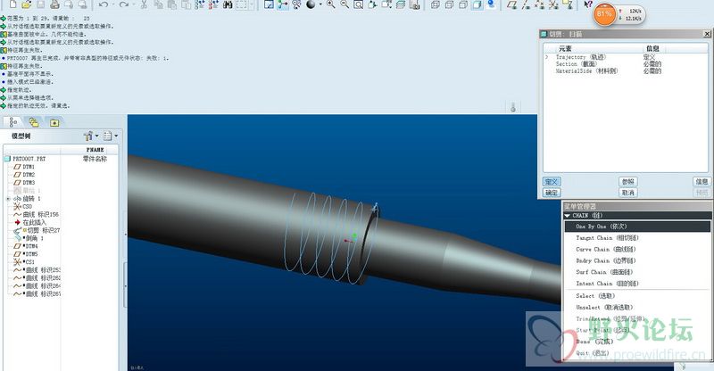

用曲线方程做出的螺旋线无法进行扫描,哪位分析一下原
有坐标系,有三个基准面,我怀疑是没有用于画截面的起
始点垂直面,但不知道如何定义呢!
见图
附件文件
prt0008.prt.zip
88.66 KB, 下载次数: 11
发表于 2014-10-21 15:45 | 显示全部楼层
这个没问题啊。可能是你在进行扫描时没选轨迹或步骤没对吧

 楼主| 发表于 2014-10-21 15:53 | 显示全部楼层
总是提示无效的轨迹

 楼主| 发表于 2014-10-21 15:55 | 显示全部楼层
看到 我刚才更新的图了吗?我不知道哪里不妥

发表于 2014-10-21 16:49 | 显示全部楼层
直接螺旋扫描不就好了,何必这么麻烦

发表于 2014-10-21 17:24 | 显示全部楼层
可能是扫描轨迹的起始点和方向可能设置的有问题,或者是你扫描基准面选择的不对

发表于 2014-10-21 18:03 | 显示全部楼层
起点约束条件不满足

发表于 2014-10-22 11:30 | 显示全部楼层
曲线没问题,用你的曲线画了个弹簧
