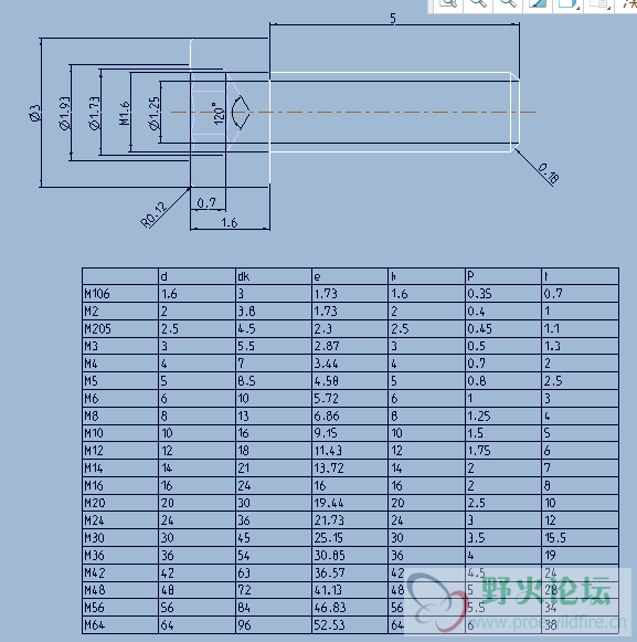

嵌套的族表,是否可以在表格的重复区域中引用,在报告参数中没有找到可用的参数。请指教!

重复区域 的属性中,改为 “递归”,还是不能显示子族表(实例层表)。
发表于 2014-10-22 20:32 | 显示全部楼层
BOM是装配关系,族表不能像你说的调用吧

可以的,顶级族表可以调用(如图),只是嵌套的族表(M2X5、M2X10等)调不出。
重复区域两个主要的作用:
一、如你所说 列出装配的元件
二、列出族表的实例及尺寸
发表于 2014-10-23 19:35 | 显示全部楼层
列实例那个我知道,明细表里不会
