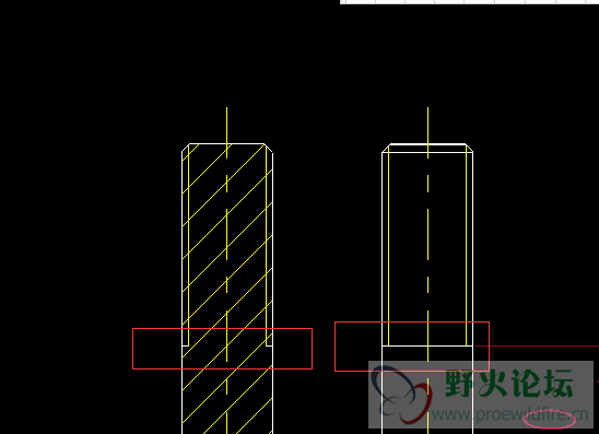

[已解决] 零件图转工程图,修饰螺纹多余的线怎样去掉?

happy1719 发表于 2015-8-27 19:17
第一种方法删除修饰后螺纹线也跟着删除了呀!然后第二种方法为嘛的相切边显示样式设置成无,没任何动静呀!
看4楼呀。。。

发表于 2015-9-12 19:42 | 显示全部楼层
你这工程图绘图选项没配置好

发表于 2016-1-28 09:46 | 显示全部楼层
个人觉得和相切边的有无没有直接关系,其实创建了剖面后ProE自动认为背后的螺纹终止线是看不见的。我做出来的就没有那根线。

发表于 2016-8-2 14:43 | 显示全部楼层
将绘图选项里的thread_standard设置为 std_iso_imp即可

发表于 2017-9-26 14:46 | 显示全部楼层
将绘图选项里的thread_standard值由std_iso更改为std_iso_imp_assy,并将绘图显示模式更改到无隐藏线模式
论坛里有人回过,我试过完美解决

发表于 2017-10-5 17:33 | 显示全部楼层
无语了,剖视图,选用消隐模式既可·
