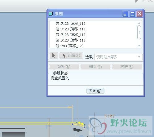

不是在组件里建的特征,每次都是打开零件让后再建的特征。草绘时用了“使用”和“偏移”命令来拾取边。完成退出之后再次编辑的时候老是出现无法添加、删除参照的情况。请前辈指点原因和补救的方法。

上prt 文件看看
从图片看是参照丢失了

发表于 2014-10-21 10:54 | 显示全部楼层
如果使用插入里的复制几何命令   ,使用完之后将关联取消   以后再也不怕出现你的问题了
发表于 2014-10-21 11:22 | 显示全部楼层
是导入的特征么?自己建模的零件不应该出现此现象!

发表于 2014-10-21 17:21 | 显示全部楼层
一般都是你导入造成的,但要是你自己画图的话,应该可以知道 你的装配参考,出现这种原因是因为有部分零件被你修改后,找不到参考而发生的

发表于 2014-10-21 20:10 | 显示全部楼层
你后面是不是用了镜像一类的特征了??

发表于 2014-10-21 22:04 | 显示全部楼层
参考已经被修改

 楼主| 发表于 2014-10-28 21:25 | 显示全部楼层
没导入,就是使用了上一个步骤的边。
48
 楼主| 发表于 2014-10-28 21:26 | 显示全部楼层
njh_ning 发表于 2014-10-21 20:10
你后面是不是用了镜像一类的特征了??
对的,有什么影响吗?
