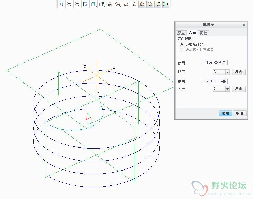

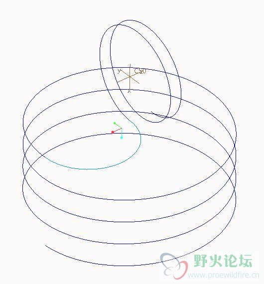

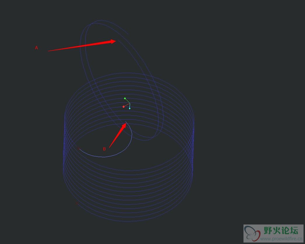

学习绘制弹簧时遇到问题,通过新建坐标系创建的曲线,无法与之前创建的曲线相连接,如图中A,B两点应该连接在一起的。不知道该怎么修改。尝试过创建坐标系时改变选择基准面的顺序,但是没有成功。希望有会的能够指点一下。谢谢!

修改第二個曲線坐標系的X軸和Y軸的方向

恩恩,可以了,谢谢帮助!

楼主这意思是要画钩簧吧?!
其实我认为这个画法获得的实际文件与实际有很大的差别,我觉得比较合适的画法应该是用自由曲线来连接,然后将结合部分用相切的方式处理,做出来的效果逼真且结合面光滑(按楼主的方法,结合部位一定有一条痕迹)

复制曲线:
选多的螺旋线,然后复制,按键盘ctrl+c,接着直接ctrl+v,按住ctrl,顺序点选其他两条曲线,确定
(必须指出,扫描出来的弹簧连接处有接痕,看上去怪怪的)

谢谢指导,问题解决了!
