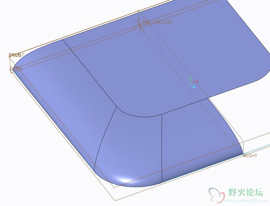

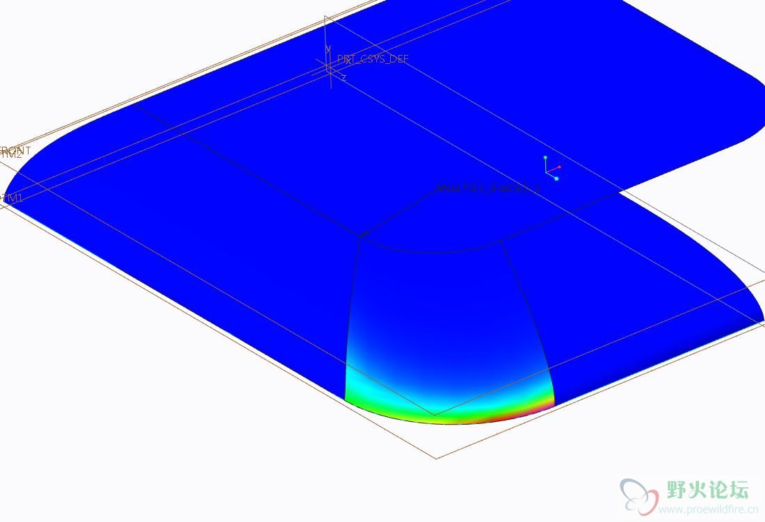

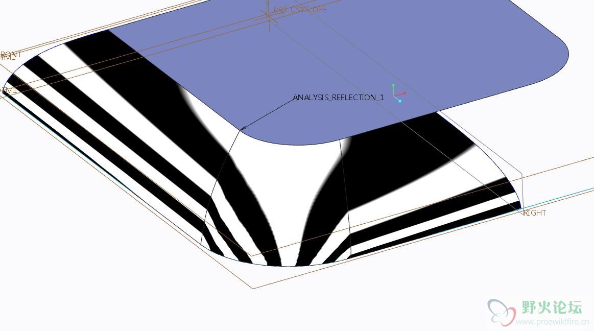

这个拐角的地方做了好些时间了,不知道怎么做出那种曲率连续的面。

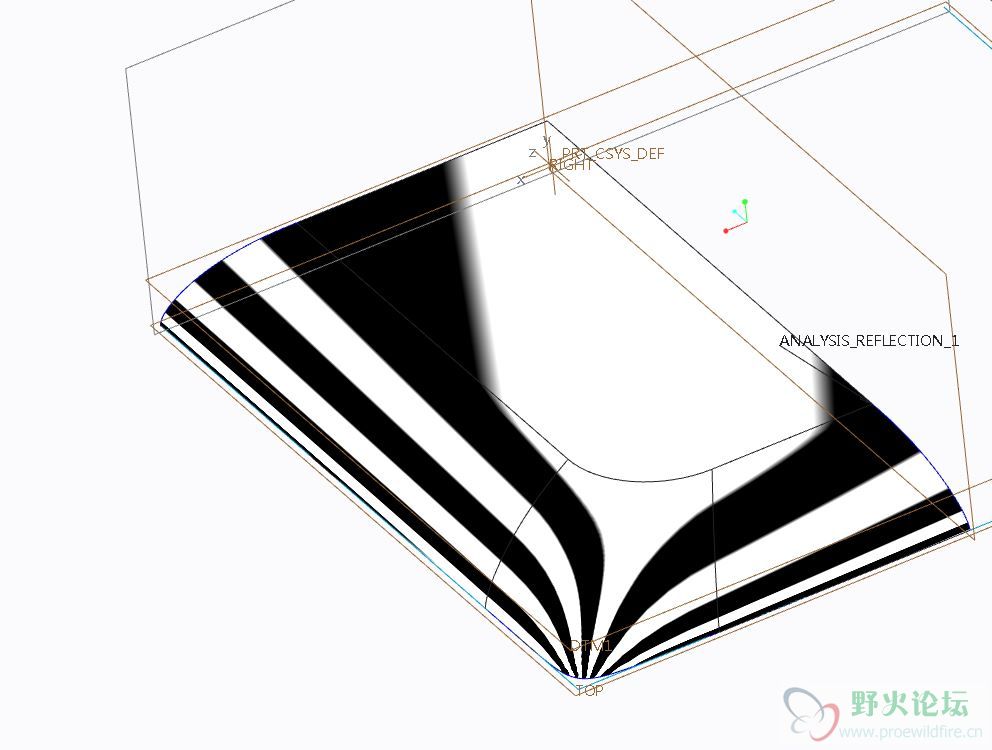

终于做好了,不是采用倒圆角草图的方式来做的,是采用了造型建个曲率相同的曲线,这样就好了。

类似手机的这种角是非常典型的用style完成的设计

倒圆角做出来的曲面一定是不光顺的的,曲率连接不连续,当然用镜面分析就会有断纹的了,做外观面一般都不考虑在转交直接倒圆角的。
