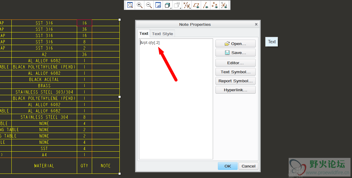

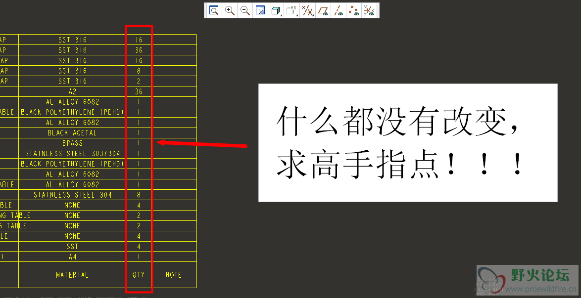

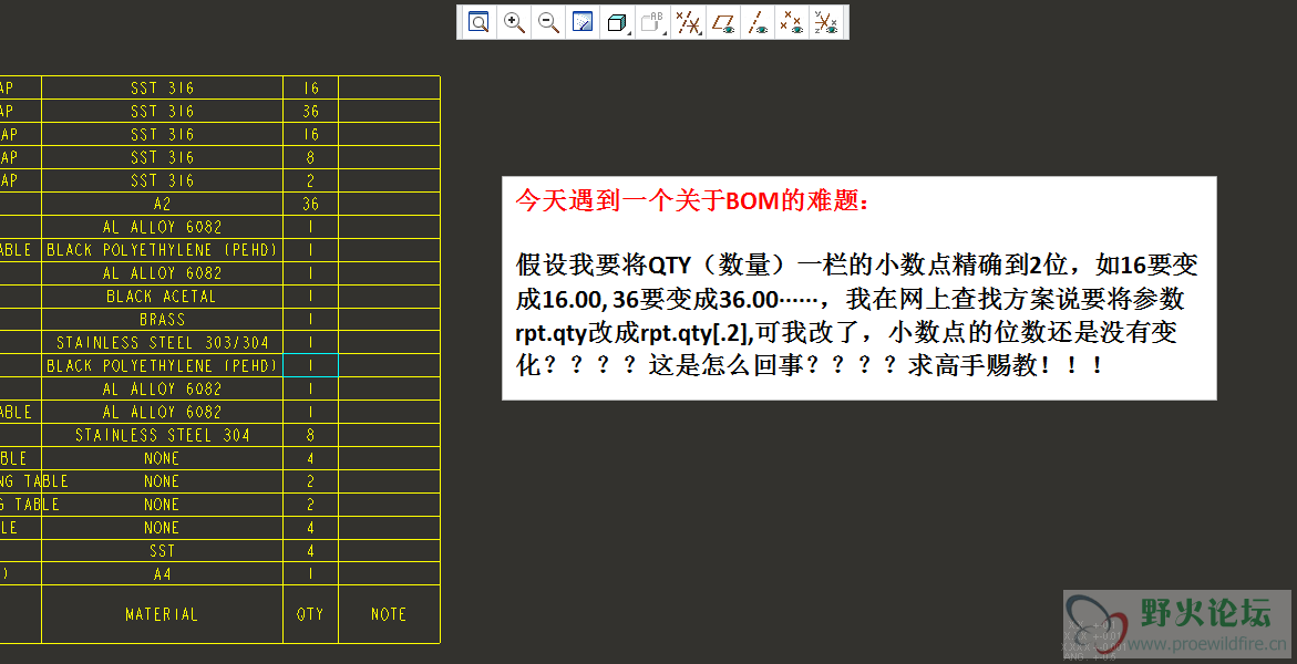

发表于 2014-10-20 10:28 | 显示全部楼层 |阅读模式

发表于 2014-10-20 10:40 | 显示全部楼层
报靠的数量是整数类型数据,不带小数点的。
重量可以有。

 楼主| 发表于 2014-10-20 10:55 | 显示全部楼层
重量可以有。
我只是打个比方,要是换上其他的参数,如长度,厚度,还有你说的重量,该当如何处理???我就是不知道[.2]这个是怎么添加上去的????我自己是敲键盘打上去的,不像rpt和qty这两个参数是选上去的。难道问题是出现在这里????

发表于 2014-10-20 14:06 | 显示全部楼层
[.2]是四舍五入到 小数位2位把

发表于 2014-10-20 17:28 | 显示全部楼层
[.2]是自己手动更改的,但是前提你汇报的参数要是实数类型的,否则就没有任何效果

发表于 2014-10-22 12:33 | 显示全部楼层
wanghenghui 发表于 2014-10-20 10:55
我只是打个比方,要是换上其他的参数,如长度,厚度,还有你说的重量,该当如何处理???我就是不知道 ...
是打上去的!只要是小数类型的数据都是可以的![.2]表示小数点后面保持2位。

发表于 2016-12-2 10:45 | 显示全部楼层
改完之后,重新保存在TXT目录下,关闭窗口,重新新建绘图
432
514
发表于 2017-6-3 10:42 | 显示全部楼层
在config里面增加param_dec_place     2

478
发表于 2020-5-13 08:29 | 显示全部楼层
我试了 还是不行
