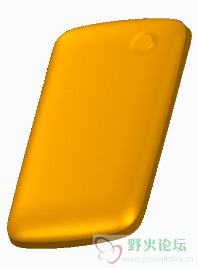

[求助] 复制几何一个外壳,剩下的破面请高手指教,谢谢!

用C3.0做的,
方法:用复制曲面,再还原曲面,由于文档限制,转无参了。
2.0的功能 不够完善,不过还是能做好的,
这次有参的

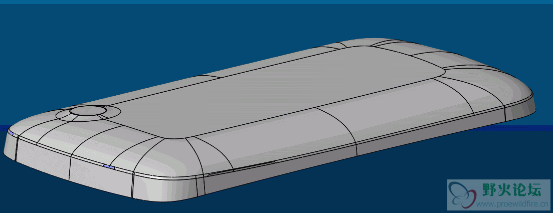

重新造型  这个怎么用?怎么创建出曲面来的,请教下高手

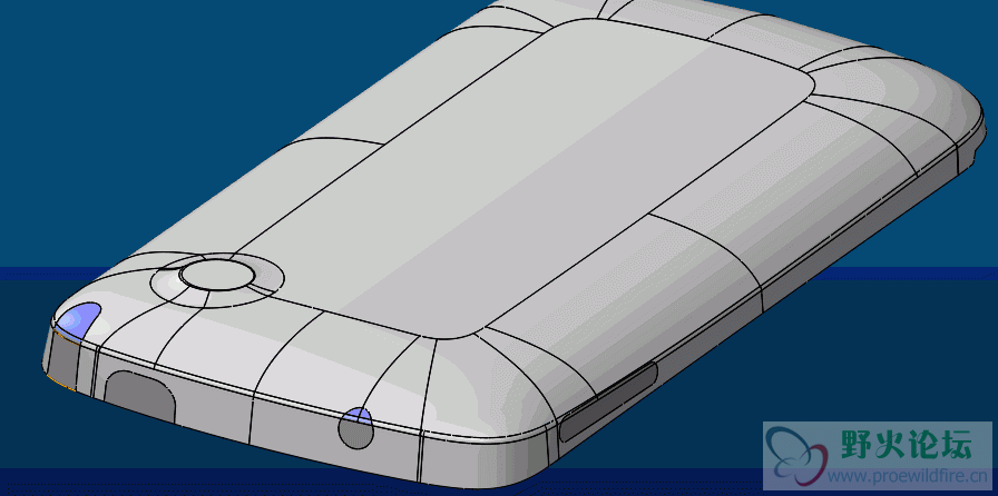

自接上圖
方法一:
