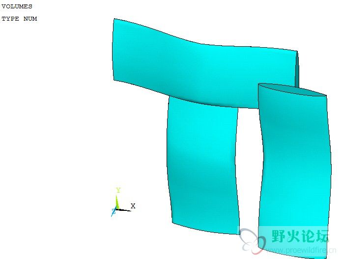

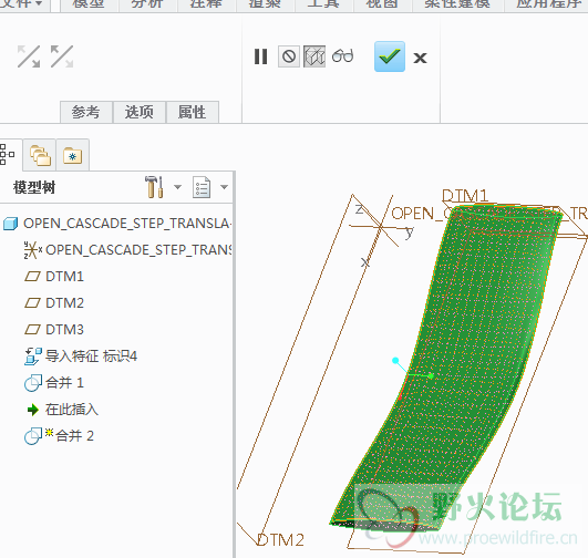

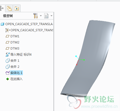

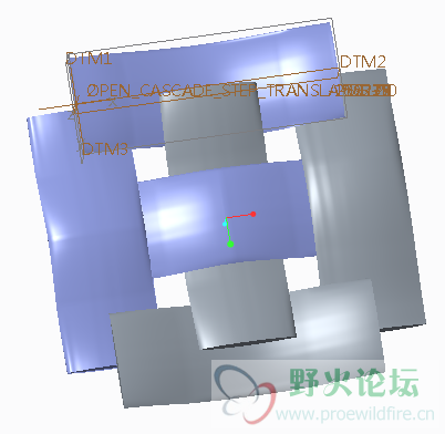

我从一个叫TexGen的软件里到处数据格式为*step,再导入到Proe野火5.0里面,如图:
Proe中的图
Proe中的图

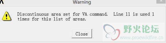

在Proe中都显示是实体了,导出格式为*x_t或者iges的文件,再导入到Ansys14.0中。会提示说有的线不在面上,所以不能生成实体,然后就只能显示其中的几个实体了。
ansys的提示
ansys的提示
60
 楼主| 发表于 2014-10-18 19:59 | 显示全部楼层
补充一下:这六个实体都是不接触的。

发表于 2014-10-19 16:01 | 显示全部楼层
三个蓝色的的确是曲面。不是实体。

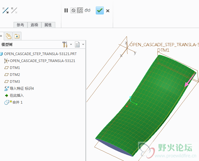

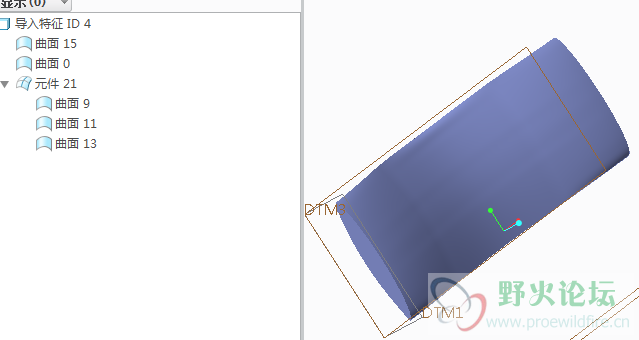

发表于 2014-10-19 16:22 | 显示全部楼层
曲面0 与 曲面15 没有合并。

发表于 2014-10-19 16:33 | 显示全部楼层
全部修复后是这样。

 楼主| 发表于 2014-10-19 18:49 | 显示全部楼层
sdgdjgb 发表于 2014-10-19 16:39
文件太大。无法上传。。。自己修改一下试一试吧。
你太厉害了,我发现那几个不是实体。那怎么在组件里面修改零件呢?
