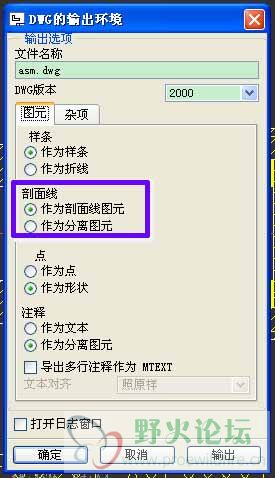

WF3.0 M150 的剖面线转CAD时怎么设置可以变成一个填充块,现在是变成散线段的。
还有4.0 M040转CAD时剖面线箭头会变成引线再跑位是怎么回事?怎么设置剖面线箭头变成一个实体?
这两个问题都不知道怎么解决?
请高手赐教!!
谢谢!!!

发表于 2010-4-19 09:57 | 显示全部楼层
如果是3.0的话在输出的时候有个选项见下图

发表于 2010-4-19 19:34 | 显示全部楼层
我没有遇到此问题, 你 是否按 "野火" 制作的教程去安装?我们用的都是简体的Windows操作系统, 可能是PROE安装的问题
