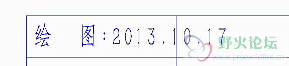

请教一个老问题,自定义字体(仿宋体)的宽度因子如何修改?我找了一些仿宋字体,在工程图中的标题栏输入文字没问题,但输入日期时超过公司的图框栏了(如截图)。公司规定不能用其它字体,而软件只支持font字体改宽度因子,有什么办法吗?或者宽度因子为0.7左右的仿宋字体谁有吗?谢谢了~
字体超出预设范围
字体超出预设范围

发表于 2014-10-17 14:29 | 显示全部楼层
这个框设计的有问题啊,两个人住的地方非得塞进5个人——把框加长

发表于 2014-10-17 15:24 | 显示全部楼层
但是,如果住5个人是可以的,那就是5个小孩。所以,把字体放小些就放下了。

发表于 2014-10-17 15:50 | 显示全部楼层
字体做小可以,但是图面的风格就不统一了
 楼主| 发表于 2014-10-17 16:44 | 显示全部楼层
关于公司图框的问题。这个不是我说改就改的。而字体变小,这个我也知道,我说的是:我需要调整比例因子。这个功能CAD就可以。所以想问下PROE有什么办法吗。

发表于 2014-10-18 09:46 | 显示全部楼层
比例因子不就相当于缩放,在图纸上表示为就是字体的大小。

发表于 2014-10-18 10:56 | 显示全部楼层
进入选项中,更改配置文件,text_width_factor 0.667000,数值自行定义。

发表于 2014-10-18 18:30 | 显示全部楼层
楼上说的都别信,误导。如果是系统自带的字体,宽度因子是有效的,自己弄的TTF字体,比如长仿宋体等,都是不可编辑宽度因子的,以前连text_thickness都无效,到了CREO以后才有效的。

发表于 2014-10-19 20:16 | 显示全部楼层
这里就有长宋体字下载http://www.proewildfire.cn/thread-82913-1-1.html,提问之前先搜索一下老贴,自己弄的TTF字体。都是不可编辑宽度因子。这个问题由来已久了。
