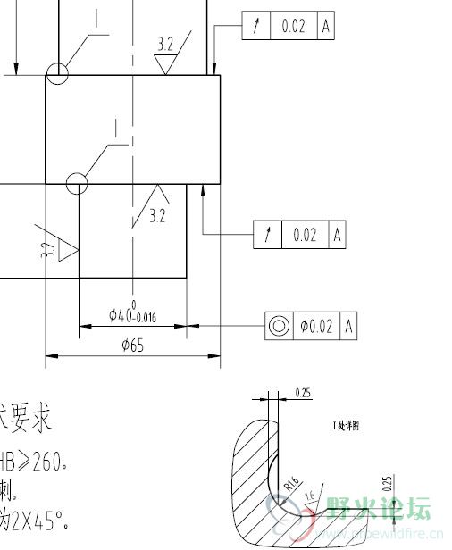

如图,我要创建两个相同的局部视图,所以要有两放大的圆圈表示,视图名称同为Ⅰ,而视图只要一个就可以,如果我删除其中一个,则那个与之关联的放大圆圈也被删除了,而且我发现局部视图好像里面的不能作剖视啊,我把它转化为genaral就可以了,可是此时那个圆圈也就不见了,请问如何解决,不会要我去绘制一个圆圈吧?

你不会是插入的投影视图吧,应该单独插入啊,不会产生关联啊

我是选择insert--drawing view--detailed创建的局部视图

1、从机械制图来看,两个详细视图本不该用同一代号,也就是两个圈的标示不该同为A
按你的要求两个放大区域,一个详细视图,把其中一个详细视图移到图框外面即可,打印只会打图框内部
而两个圈的标示可以一致,双击详细视图改名称即可。
2、详细视图从字面上理解就应该知道,只是父视图的放大详细标注而已,原则上是和父视图一样的,只是大小问题
当然不能再有剖视图。
按你的要求,新建一个一般视图,建一个局部剖,放大视图比例,即可以解决你的问题
制图,按软件的常规办法可能做不到,换一种思路和方法,就可以很好的解决问题
我不是版主,只是一个学习者。
多看贴、多思考、多尝试、多实践,问题的答案就在自己手中……

版主高见,但我还有一点不明
1.能否把一个视图隐藏,我试了一下,好像不行?
2.若我建一个一般视图再局部剖,那么那个局部剖的标记岂不是得自己画一个圆,再打个视图名称,A,B,C等,工作量不少啊.是否得这样呢.

视图——绘图显示——视图可见性——拭除视图,
可以将视图隐藏,只保留外框和名称
隐藏后视图的显示也可以设为外框和名称均不显示
受config.pro一个选项的影响,忘了是哪个

找到了
highlight_erased_dwg_views 值为no
就什么都不显示了

万分感谢版主,在这里每天都有进步啊,这论坛真好,解决了我许多问题.
