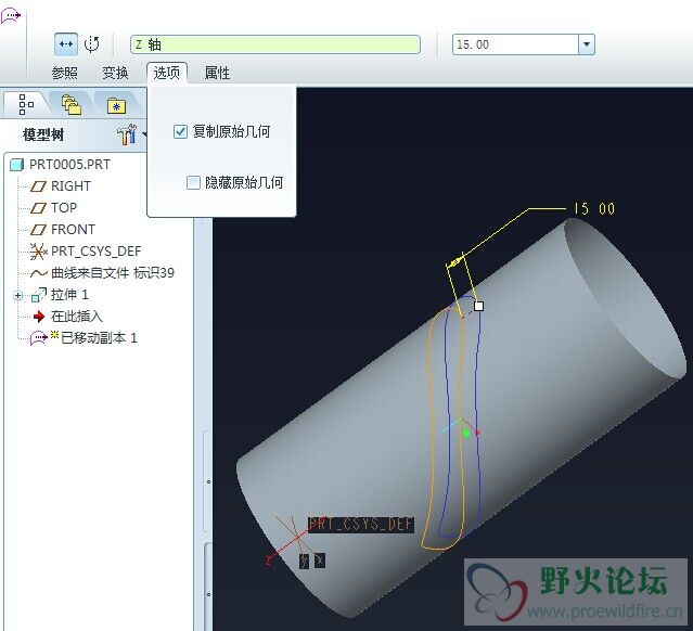

如题,我先上传我的失败的样条曲线
我想让曲线沿图示方向偏移15mm做槽连接用的曲线
我的做法是新建零件,创建从文件导入的样条曲线1,然后利用使用边创建图元的方式拉伸曲面。
这个时候样条曲线1偏移15mm为什么会失败。
我又用曲线1投影到拉伸的曲面上得到曲线2,这个时候曲线2就可以偏移了。曲线2偏移后得到曲线3,然后我装配机构运动模拟,定义槽连接发现曲线3不连续,无法作为机构运动的槽连接用的曲线因为在转折的地方过不去。
逆推找曲线2发现曲线2也不能做槽连接的曲线也不连续,曲线1可以做为槽连接曲线可以转一圈
这就说明曲线1投影到曲面得到曲线2的时候发生了变化
谁能帮忙帮我做出连续的曲线3来,万分感谢

发表于 2014-10-17 08:38 | 显示全部楼层
你这样做,缺少偏移的参照曲面
可以直接选中曲线进行复制和位移粘贴
 楼主| 发表于 2014-10-17 09:21 | 显示全部楼层
你确定沿Z坐标方向复制的曲线和偏移得到的曲线一样?

发表于 2014-10-17 10:29 | 显示全部楼层
这要看你偏移选定的参照曲面是否和 Z轴 法向

 楼主| 发表于 2014-10-17 14:19 | 显示全部楼层
虽然给出的曲线不是我想要的沿曲线垂直方向偏移的曲线,但是也感谢朋友的回复。
