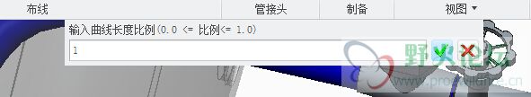

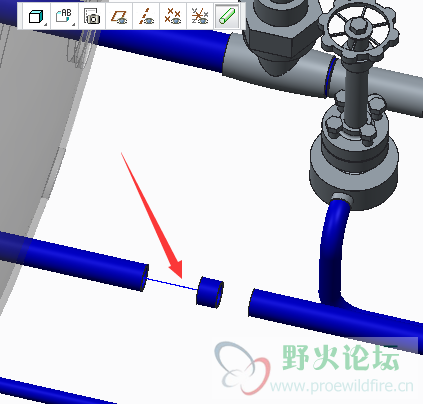

在creo的管道模块,插入管接头,之后选择管线,创建对齐点,虽然creo显示这个点在这个管线上的比例或许长度可以是100%,但是是当输入100%的时候却创建失败,不知道各位遇到没有。这样把管接头隐藏之,在管线上中间就会少掉一段,我觉得应该是在管线的终点插入的。如图。

发表于 2014-10-23 10:16 | 显示全部楼层
利用“偏移”能把管件放在指定位置
210
254
 楼主| 发表于 2014-10-23 14:03 | 显示全部楼层
lpxl521 发表于 2014-10-23 10:16
利用“偏移”能把管件放在指定位置
可以使用”终止“,这样就不会出现了
