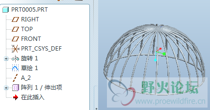

今天突然遇到一个阵列问题。
如下图
如何让最底面的那个“环”沿着球面上面阵列?
求助大虾出手相助。
谢谢!

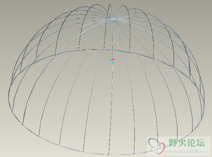

是这样吗?

发表于 2014-10-17 11:36 | 显示全部楼层
我想这应该是他要的。  我也想学习下,这个陈列的同时怎么能让他有规律的变化?

发表于 2014-10-17 12:25 | 显示全部楼层
给你个原图自己研究吧

发表于 2014-10-17 12:30 | 显示全部楼层
我也是昨天看到这个问题,研究了一晚上

 楼主| 发表于 2014-10-17 19:00 | 显示全部楼层
非常感谢“韩鹤鸣”大虾,真是要的你画的那个图的效果!

 楼主| 发表于 2014-10-18 09:33 | 显示全部楼层
昨天晚上用5打开了,但是对于阵列的关系式定义还不太熟悉,不知道这种关系式生成的原理。

发表于 2014-10-18 16:59 | 显示全部楼层
第一个图是不是 这么画的
