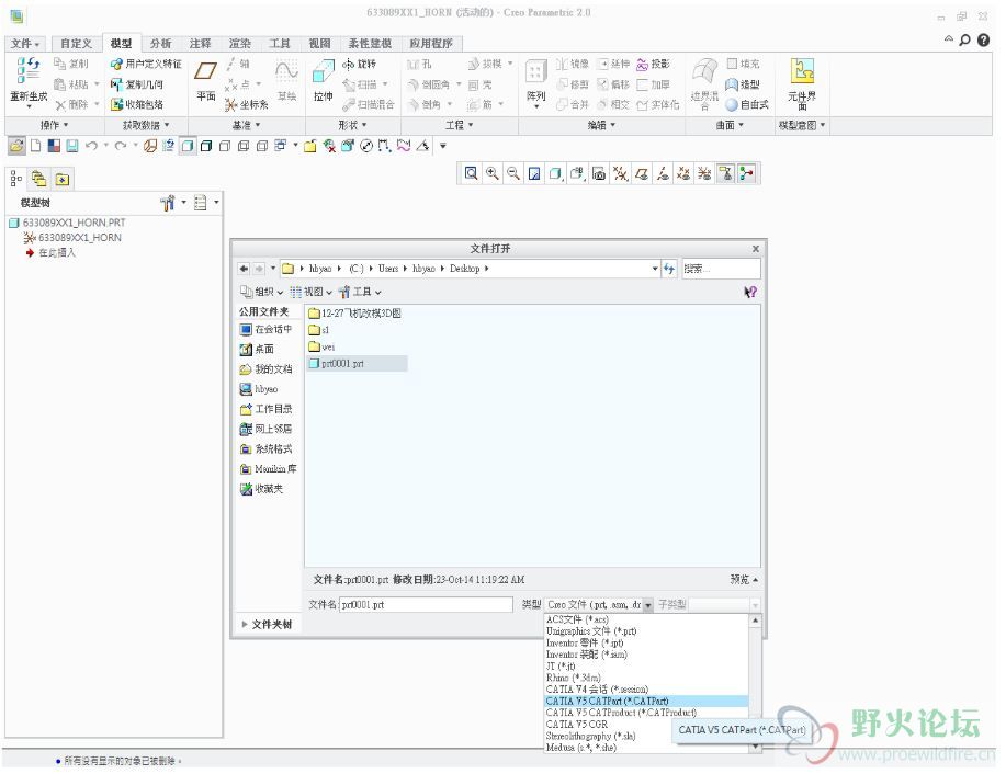

   客户给了个文件,是catia    现在问题是我电脑没装,怎么打开。  在不装catia的情况下!急!!求各位大神帮忙
  知道的发个软件 活着链接也行!!谢谢啦!!

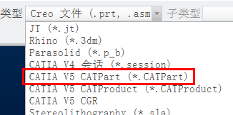

发表于 2014-10-16 16:46 | 显示全部楼层
CREO软件自带的就有这功能,有近路不走非要绕道

 楼主| 发表于 2014-10-17 09:59 | 显示全部楼层
我用2.0 没有啊!!你这是3.0?

发表于 2014-10-23 11:45 | 显示全部楼层
2.0中也有阿。
