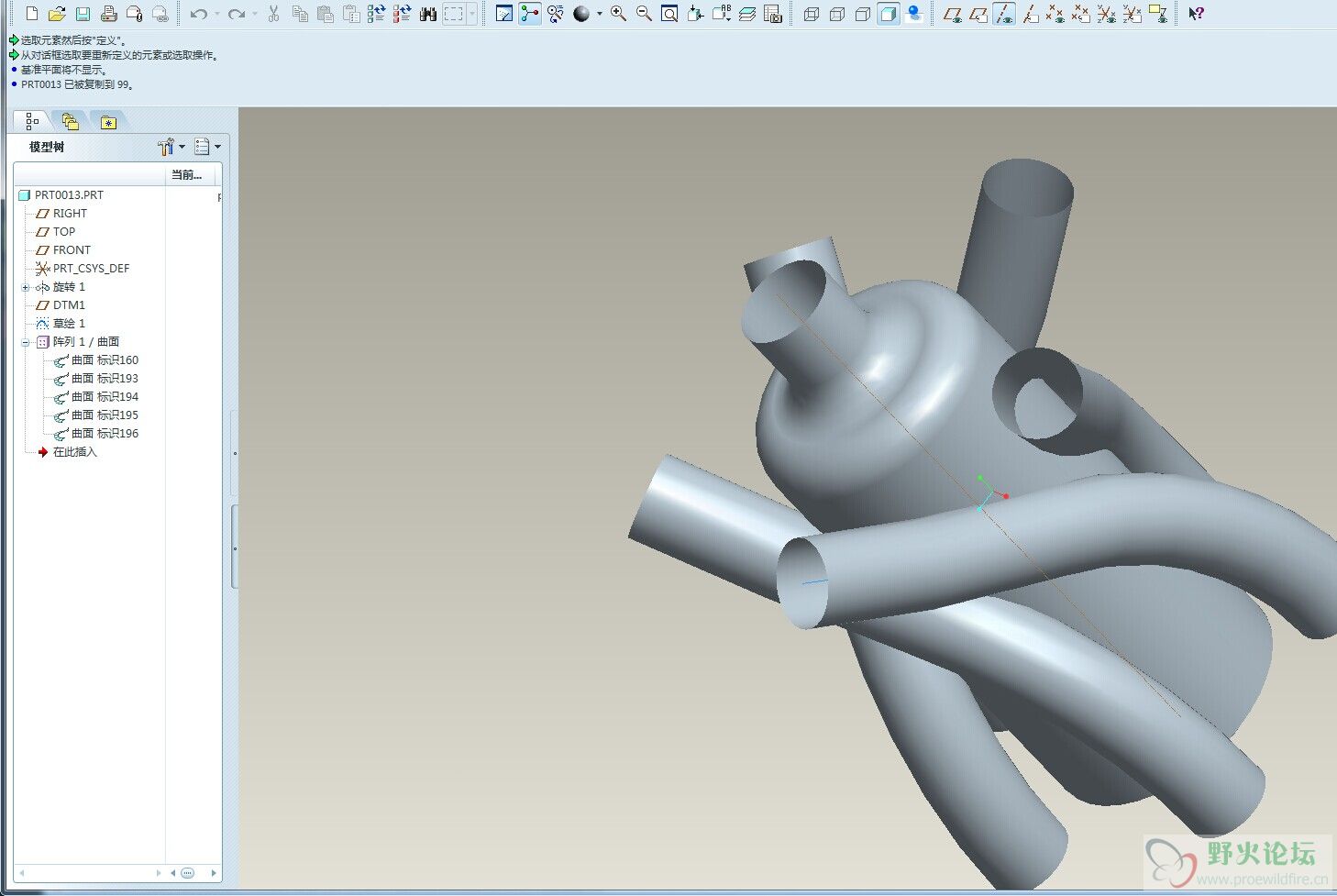

曲面不能合并,合并按钮不加亮

 楼主| 发表于 2014-10-16 15:02 | 显示全部楼层
忘记按CTRL了

发表于 2014-10-16 15:25 | 显示全部楼层
先选中两个图元才能加亮的

发表于 2014-10-16 16:03 | 显示全部楼层
需要同时选中两个曲面 而且两个曲面必须有相交的地方,合并命令方可使用
