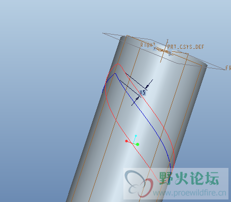

如题,我先上传我的失败的样条曲线
我想让曲线沿图示方向偏移15mm做槽连接用的曲线
我的做法是新建零件,创建从文件导入的样条曲线1,然后利用使用边创建图元的方式拉伸曲面。
这个时候样条曲线1偏移15mm为什么会失败。
我又用曲线1投影到拉伸的曲面上得到曲线2,这个时候曲线2就可以偏移了。这是为什么啊难道曲线1不在拉伸曲面上
而且投影得到的曲线2不连续,无法作为机构运动的槽连接用的曲线因为在转折的地方过不去。可是曲线1可以做槽连接用的曲线
有没有高手可以指导下怎么弄

肯定偏移值大了就会无法生成的,因为有曲率的存在。跟曲面偏移类似一个道理
