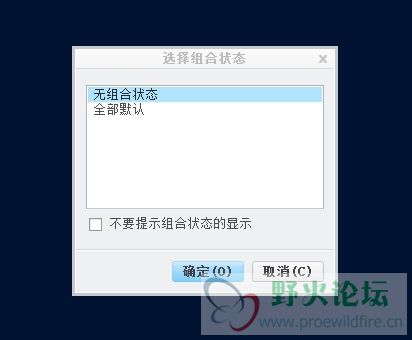

还有就是;导入常规视图时老是会出现这样一个对话框;;怎么把它弄掉;

尺寸属性里改小数位数,那个对话框据说有个选项 drw_prompt_for_combined_state no,但好像无效

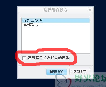

发表于 2014-10-16 08:46 | 显示全部楼层
第二个问题:红圈内的小方框打勾就可以了呗

 楼主| 发表于 2014-10-16 08:50 | 显示全部楼层
打上了勾,你出下一张图的时候,窗口还是会弹出来;

 楼主| 发表于 2014-10-16 08:55 | 显示全部楼层
我试一下,组合状态提示窗口不再弹出来了;非常感谢;

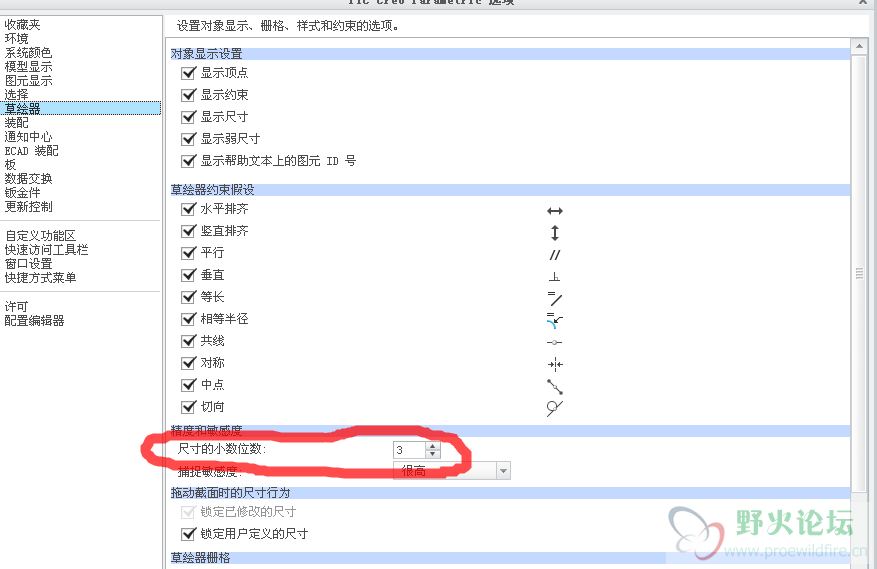

草绘尺寸的精度可在如图的红圈中设置。它的值就是 default_dec_place 的值,是控制新建尺寸要四舍五入到的默认小数位数,包括草绘和工程图。

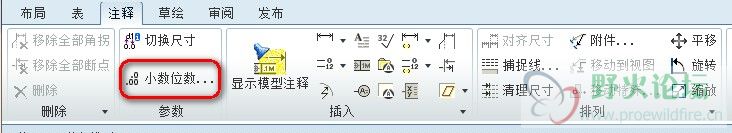

发表于 2014-10-16 10:00 | 显示全部楼层
要实现在草绘和工程图使用不同的精度,creo3.0的方法是:在工程图中完成尺寸标注后,启动如图格式命令,再点击小数位数,然后输入想要的数值,再选择所要控制的尺寸即可,可以说是两全了。

 楼主| 发表于 2014-10-16 10:28 | 显示全部楼层
非常感谢;我也是说要找小数位数这一栏,找了半天原来在格式栏下面;
