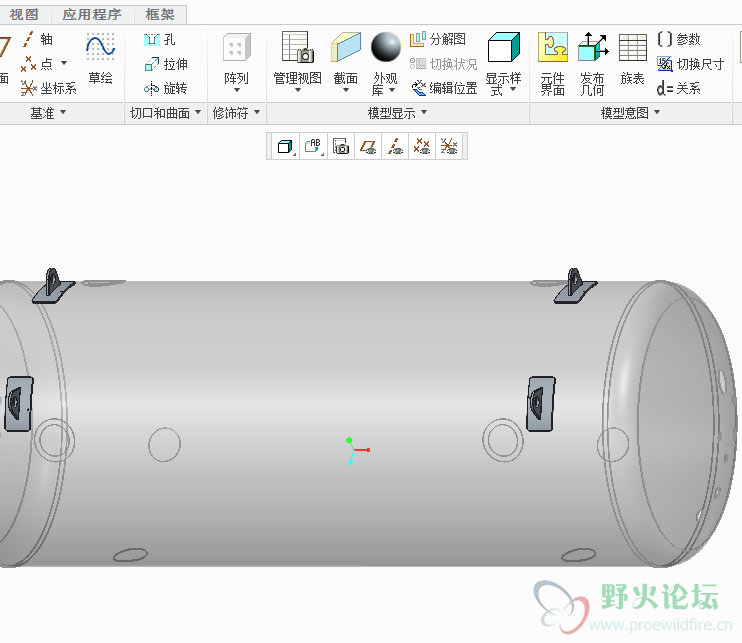

用creo画了个容器,但是一般容器里是有介质的,假设是水或者液化石油气,creo怎么让它填充在里面,这样利于算出总重和找出重心的位置。

你好,我也是搞容器的,有时间想请教你,我想,一种是通过旋转在设备里增加一个模型,一般容器都是中心旋转的,当然这不是很准,因为接管的部分无法完全填充,然后赋予增加的模型以相应的比重就好了,不知道对不对,但是误差不会很大,呵呵

我觉得这个creo可以开发一下,工程图的话,我导出来还是需要cad去修改的,对于creo的工程图不是熟悉

像 LNG 气瓶,我觉得2楼方法可以

我觉得creo都有相应的应力分析了,应该是可以在内部添加介质的?否则我感觉应力分析不靠谱。2楼的方法的确可以

哪能这么做,一个零件不可能赋予不同的材料。至于受力分析,这是一个随着深度线性增加的面力(P=ρgh)这个你得自己加载

那暂且不谈受力分析,怎么才能让creo的容器里面显示介质(这不是一个零件,是装配件)

也不是不可以,过程稍微麻烦一点。方法一:抽壳之前在你需要的液面处建立一个平面,实体化切掉上面部分,存为一个零件a,在存为零件B ,打开B ,抽壳,然后在组件状态下用A把B减掉,即得到你需要的液体零件。方法二:如果已经建立完整了零件,不想再回去改,那么你可以建立一个液面的曲面,切掉上面部分,再发布几何,把液面和容器的内曲面集合发布,注意填充孔,然后实体化即可。
