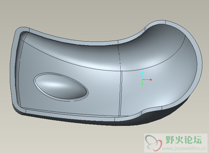

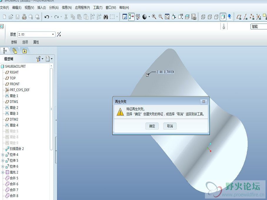

求大神们帮忙看看。这个东东我怎么不能抽壳,2MM厚的

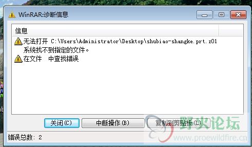

发表于 2014-10-15 22:12 | 显示全部楼层
文件无法解压
47495
发表于 2014-10-15 22:14 | 显示全部楼层
搞什么呢,你自己下载附件看能解压不
143
175
发表于 2014-10-16 08:22 | 显示全部楼层
文件无法解压如附件!
 楼主| 发表于 2014-10-16 09:52 | 显示全部楼层
http://pan.baidu.com/s/1qWt1A1I  额。大家原谅。第一次发帖这个地址去下载看看可以不?

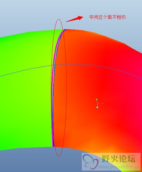

发表于 2014-10-16 16:15 | 显示全部楼层
曲面不相切

发表于 2014-10-24 10:31 | 显示全部楼层
倒圆角出错了,所以不能抽壳,先抽壳再倒圆角
