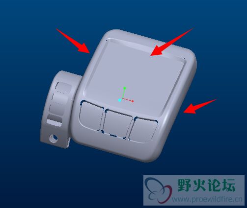

如图的外形曲面如何建模啊,没思路
特别是两侧上面和下面都是往里拐的,而且还带有弧度的
上STP档
箭头所指都有弧度
箭头所指都有弧度

用面合并起来,从侧面开始。

先画最外面那个面,然后偏移进去!

先画屏幕正视图投影线 然后扫描斜边 再画屏幕那个正方形屏幕,合并 切掉不要的。
