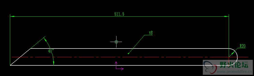

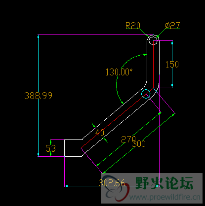

成品图
我算的展开图
板厚8mm,帮我看看是否正确哈

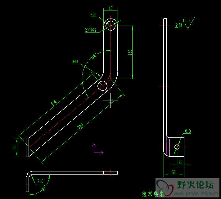

发表于 2014-10-15 15:39 | 显示全部楼层

发表于 2014-10-15 15:50 | 显示全部楼层
看得出来,3楼的才是!

发表于 2014-10-16 15:14 | 显示全部楼层
支持三楼的
