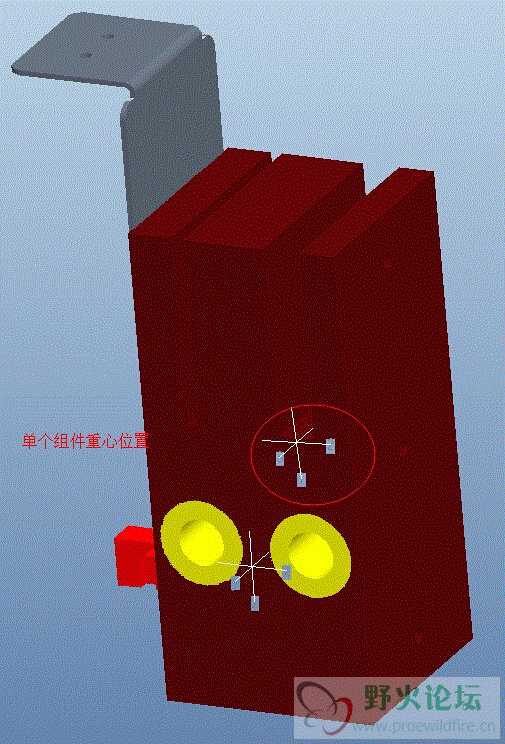

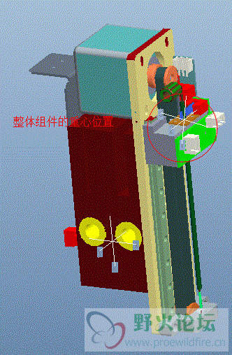

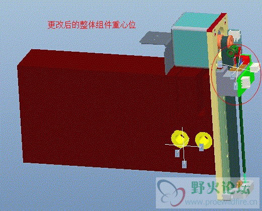

在设置好零件的材料属性后(文件->属性->材料),对组件进行重心分析(分析->模型->质量属性),第一次测量得到整体重心,对其中一个零件进行大幅更后后,再次测量,发现整体重心没改变(可以从图中看出),然后我单独对整体组件中的子组件进行测量,用手工粗略计算下,感觉误差挺大.请指教下,哪里出问题了.
这是更改后的组件
这是更改后的组件
更改前的组件
更改前的组件

难道是PROE自带的材料属性不准确,

检查下每个件的密度

试了下,发现还是不行.\
然后我专门建了几个新的组件,用新的零件模型+组件模型,发现又可以测出来的.
问题可能是在这个组件中,有几个零件是STP转换过来的,赋于零件密度操作对其无效.

看看你的STP是不是曲面
