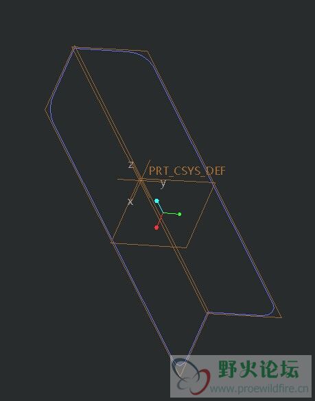

在论坛看到一个扫描混合的帖子,自己试着做了下,但是两个不同草绘平面的线不知道怎么设置为一个整体。如图所示,希望有知道怎么做的指导一下。谢谢!

相交就行了

我试过用相交,但是相交后,就变形了。是我哪里出问题了么?
