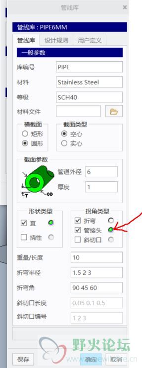

发表于 2019-12-19 14:47 | 显示全部楼层
管道库设置的时候,拐角类型选择管接头,不要选折弯,就可以实体化了
