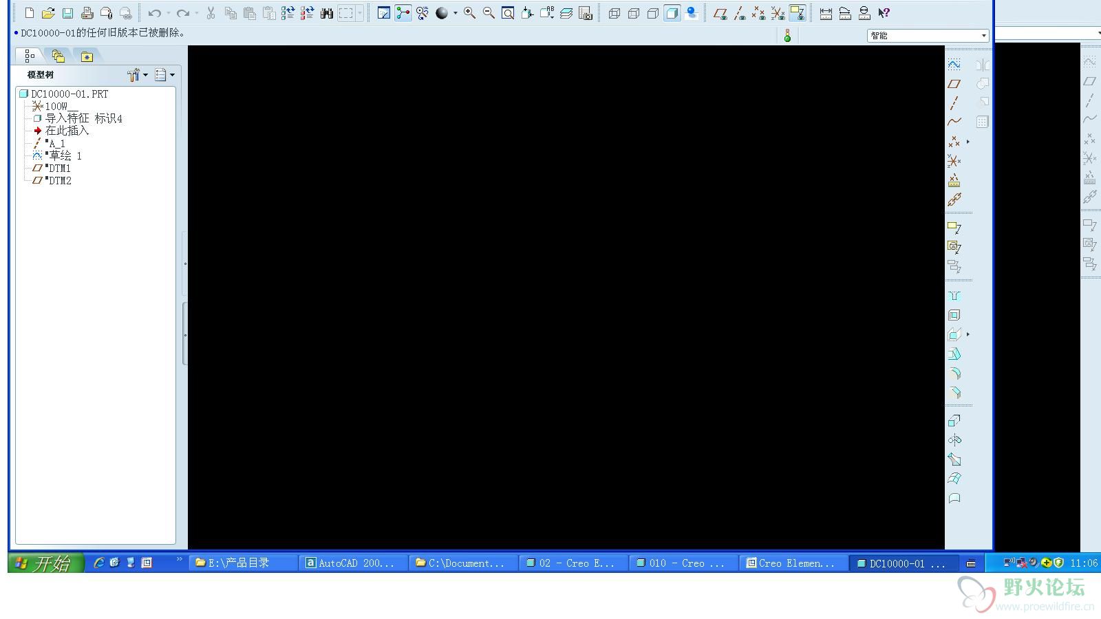

Creo屏面有时出现黑屏,请问是什么原因?

发表于 2014-10-14 13:07 | 显示全部楼层
显卡驱动支持的不好
换显卡驱动试试

发表于 2014-10-14 18:35 | 显示全部楼层
显卡不行哦

发表于 2014-10-14 20:21 | 显示全部楼层
我也碰到过这样的问题,应该是显示的问题。我常用退出程序、重新启动的方法来消除这样的问题。楼主也也可以试试看

 楼主| 发表于 2014-10-16 08:16 | 显示全部楼层
多谢各位意见,电脑是刚装不久,显卡是1G的。

发表于 2014-10-16 17:20 | 显示全部楼层
与显卡的关系不大,应该算是个BUG吧;以前用野火版也会有;CREO3.0也时有出现;没办法;等PTC公司来解决吧;

发表于 2014-10-17 09:38 | 显示全部楼层
我用CREO2.0 M120,经常死机,特别是点到面时,一搞死机。CREO软件存在问题,PROE5.0最稳定。

发表于 2014-10-18 11:04 | 显示全部楼层
设置一下系统颜色
发表于 2018-4-24 19:38 | 显示全部楼层
把设置里面的“图元显示”---“消除锯齿”---“关闭”,我的这样弄完后好了。Creo3.0
发表于 2021-9-24 15:38 | 显示全部楼层
谢谢了  就是这样处理的
