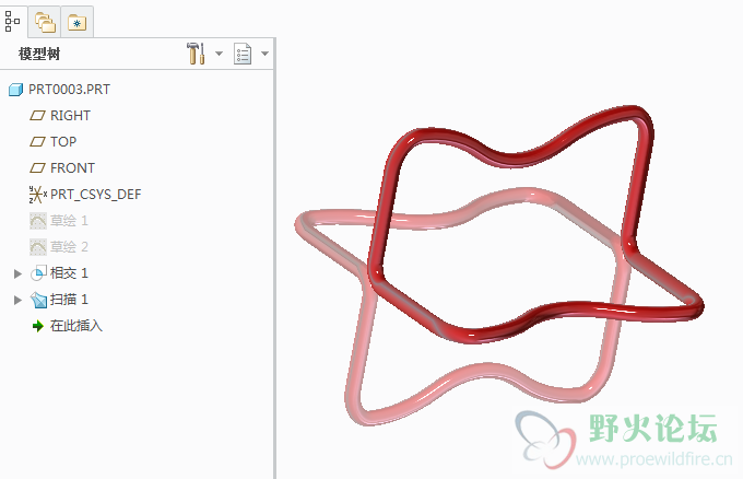

[原创] 2d曲线相交的应用
300
370
 楼主| 发表于 2014-10-16 08:41 | 显示全部楼层
把话说透:就是分别把两条曲线沿着其各自的草绘平面法线方向拉伸成曲面,这两个曲面的交线就是所生成的3d曲线。
有兴趣的可以去验证一下。
验证之后就会体会到这个命令的简洁了

不错,能够举一反三,很棒。

借机学习一下管道特征,很好

还是不太明~~做不出来~~
