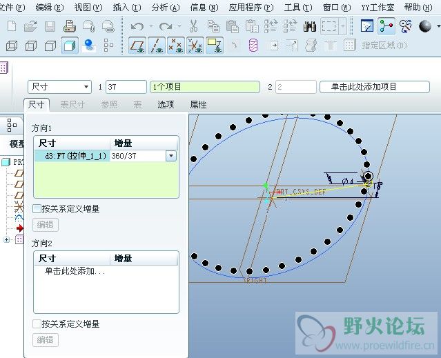

5.0圆周阵列时,我在角度值输入360/37,按回车后值为9.73,用计算机计算等于9.7297297297.  proe5.0要怎么设置呀?

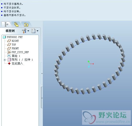

我想你应该是要这效果.

楼上误会楼主意思了。 楼主的阵列方法也是对的。
那个9.73只是软件显示出来的2位数的数值,其实真实的数值是个无理数,,
这种圆周阵列最好用轴阵列,阵列个数37个,角度360度。。就不用纠结了什么角度了,,

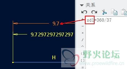

这仅仅是显示精度的问题,不代表你的数值就是9.73。
你可以在草绘里做个试验,用关系约束一个尺寸为360/37,这个尺寸也显示为9.73,但是这个尺寸的真实值是小数点后边一大串
PS:附图精度为0.1,所以只有一位小数,默认2位
