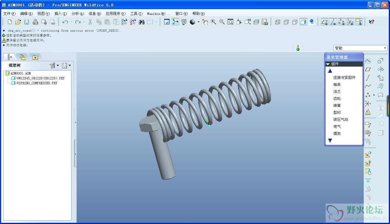

以proe5.0 m060为例,挂载标准件库MONLibs.
1.解压MONLibs文件夹,并全部拷贝在D:\下,若不是则对后边步骤中的路径做相应的改动。
2.用记事本打开proe5.0安装目录D:\proe 5.0\text中的Config.pro文件,添加下面5行:
    pro_material_dir   D:\MONLibs\Materials
    pro_library_dir    D:\MONLibs\
    pro_catalog_dir    D:\MONLibs\
    protkdat           D:\MONLibs\protk.dat
    save_objects       changed
3.编辑D:\MONLibs内的protk.dat 文件(用记事本打开),修改如下两行:
    EXEC_FILE  D:\MONLibs\MON4.dll
    TEXT_DIR   D:\MONLibs\text
4.添加系统变量,电脑的控制面板下——系统——高级——环境变量——在系统变量下添加以下语句:
    MONLIBS_DIR       D:\MONLibs
5.将将目录内文件mfc80.dll 和msvcr80.dll文件复制到C:\WINDOWS\system32目录下。
6.安装D:\Pvx\pvx.exe
7.复制完成后,请依此分别运行下面两个程序
(1)双击D:\MONLibs\pbc.exe生成菜单,然后将生成的MONLibs.ctg文件复制到
      D:\proe 5.0\bin文件内。
(2)双击D:\proe 5.0\bin\pro_build_library_ctg.bat更新菜单.
8.做完以上步骤后,打开proe 5.0,新建装配图,就会发现在右上角多出了一个瀑布式的菜单管理器,恭喜你,安装成功了!
preo5.0挂标准库时,会出现第一次插入标准件正常,再次插入标准件直接闪退现象。这个问题解决如下:
1.首先打开proe5.0软件,选择“工具”—“选项”,在“选项”界面增加一个配置文件graphics;其值设置为win32_gdi,保存并退出软件。
2.再次打开proe5.0软件,新建“组件”,即可以看到瀑布式的菜单管理器,又能多次插入标准件。本次挂载标准件是在xp系统下,至于proe5.0以上的版本或者win7模式下(注意:若在win7模式下安装,配置文件graphics,其值应为win64_gdi),各位爱好者可以试试,应该没有问题。

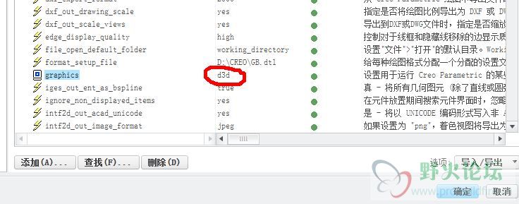

发表于 2014-11-19 22:47 | 显示全部楼层
我刚在WIN7下装creo2.0M3.0成功了,在config中添加配置文件graphics,赋值选择d3d选项(事实上我在可选赋值下拉项中根本没有发现所谓的Win64_gdi)
60
74
发表于 2014-11-19 23:00 | 显示全部楼层
我怀着兴奋的心情将成功安装的截图附上。
选项设置
选项设置
零件插入截图
零件插入截图

 楼主| 发表于 2015-1-8 11:13 | 显示全部楼层
更正一下在Win7模式下安装!graphics赋值为d3d可以安装!我没有在Win7下安装过,以为赋值为win64_gdi 我觉得应该可以吧!至于在赋值菜单下没有!应该可以创建重新赋值吧!不过还是优先推荐赋值为d3d,因为已经有人安装成功了!
