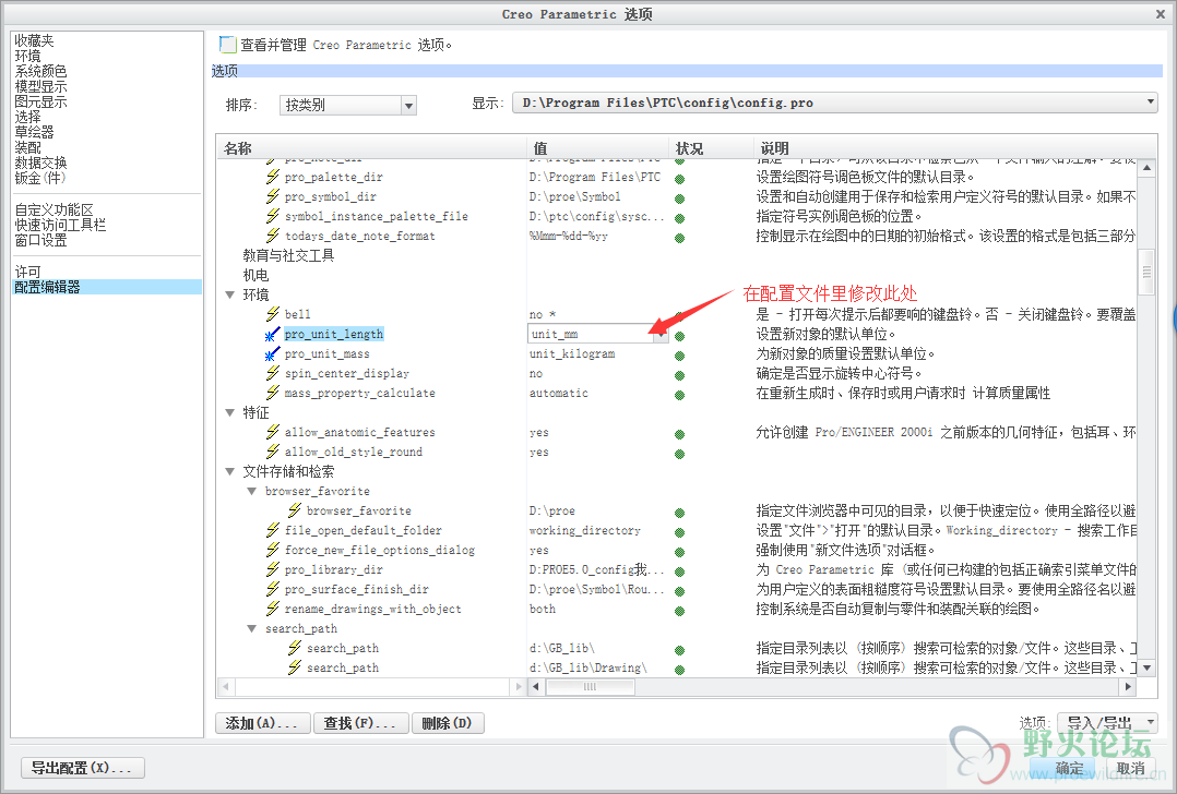

proe5.0 中 将装配体导入工程图中,尺寸标注显示的是英寸,请问如何改成mm。

在工程图环境里打开配置文件按下图试试。
 楼主| 发表于 2014-10-12 21:13 | 显示全部楼层
已经是mm的啊  单个零件画工程图时 就没问题  就是装配体 有问题

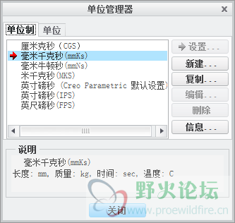

发表于 2014-10-12 22:31 | 显示全部楼层
在装配文件里打开模型属性,更改其单位。改到mm
如下图。
