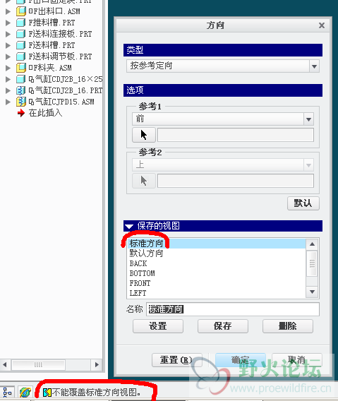

CREO2.0 默认模型方向 用户定义的

不明白你意思,视图定向里可以设置定向,可以设置快捷键打开某个定向

发表于 2014-10-12 22:58 | 显示全部楼层
那个方向好像是无法自定义的

发表于 2014-10-13 10:37 | 显示全部楼层
是可以自定义的...
上面调整好方向后按save即可替换掉原来的默认方向...

发表于 2015-8-12 13:52 | 显示全部楼层
mcuikai 发表于 2014-10-13 10:37
是可以自定义的...
Ctrl+D 是标准方向视图,无法覆盖
