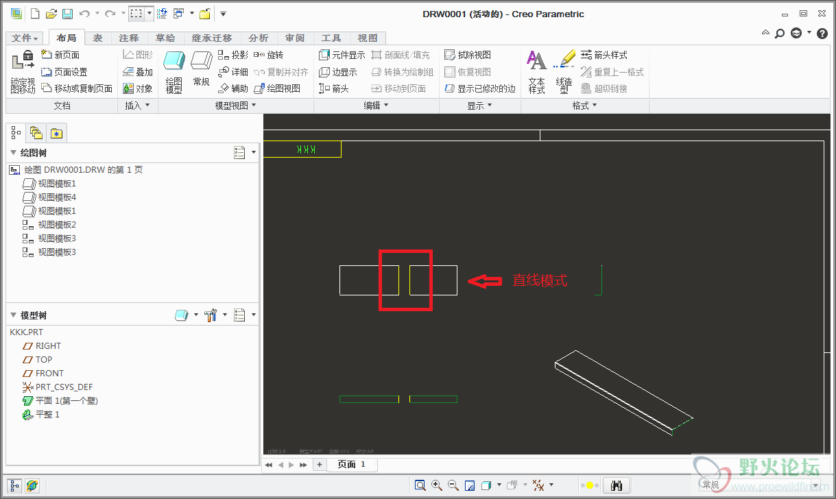

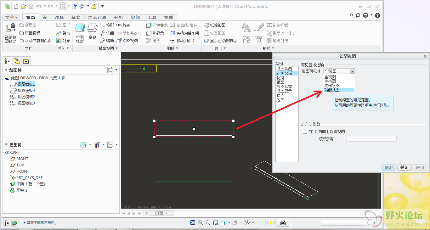

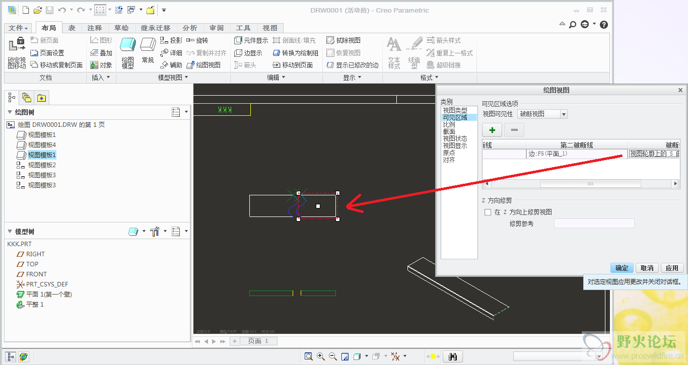

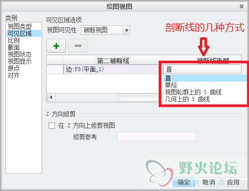

以下便是破断线的操作。
楼主可按图示方式试一试,就不一一举例了。
