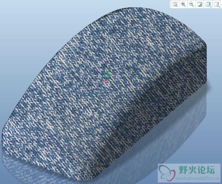

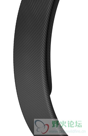

发表于 2014-10-12 13:06 | 显示全部楼层 |阅读模式
请教各位大神,如何在曲面上画这种纹路啊?

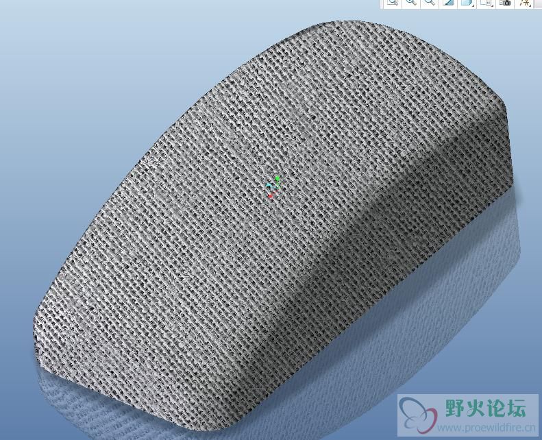

发表于 2014-10-14 09:00 | 显示全部楼层
看看图吧
这个不用阵列,用材料库设置,类似贴图的功能就可以了。creo3.0的,看完后你就不会再有阵列的想法了

发表于 2014-10-14 09:59 | 显示全部楼层
这个就算阵列出来也会很卡,除非你要开模具 ,要效果贴图就好了
