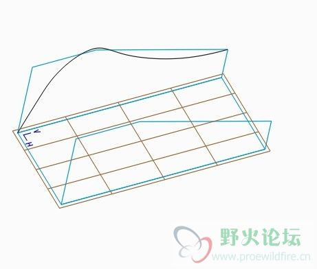

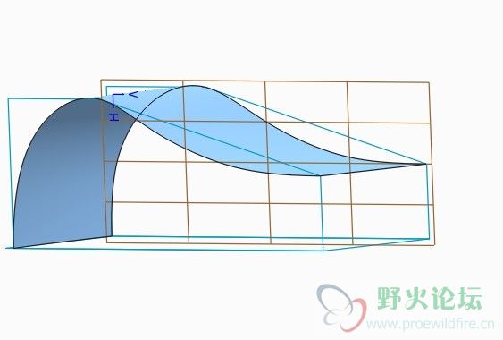

如题,造型中的曲线如何画?如何扑捉相关的点?需要进行相关设置吗?教程里提示画个闭合的,为啥我的一直扑捉不到,这个咋办?
附上两图,麻烦各位大侠!

发表于 2014-10-12 15:17 | 显示全部楼层
捕捉曲线上按住Shift键。附件,造型里面完成所有的曲线及曲面构建。

 楼主| 发表于 2014-10-13 08:47 | 显示全部楼层
没有太明白,我意思是画曲线不是要选点连线吗,但无法扑捉到那个梯形的顶点,而且画相邻曲线的时候怎么扑捉到前一曲线的顶点

 楼主| 发表于 2014-10-13 21:14 | 显示全部楼层
